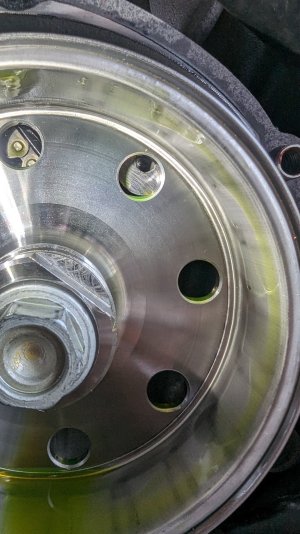

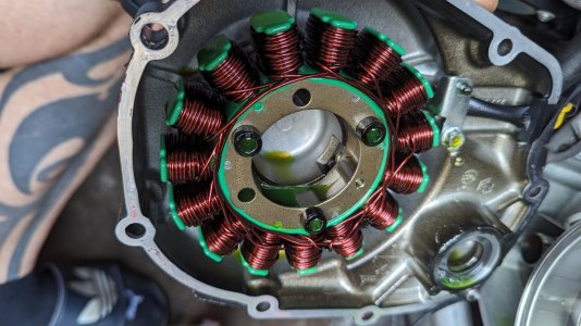

Soohhoo guten Morgen,
Mir hat das keine Ruhe gelassen und ich habe ebend den Limadeckel kurz runter gehabt .
Der Stator sieht nach nun ca.300km in alles Lastzuständen gut aus ,einzig die Besagte Schraube hinterm Polrad hat Federn gelassen .
Nicht dolle aber man sieht das es Kontakt gab ,es sind auch keine Verfärbungen oder so am Polrad zu sehen die auf starke Hitzeentwicklung schließen lassen würden .
Was meint ihr in 500km nochmal ein ölwechsel und gut ist oder Schraube raus und ein paar zentel Runterdrehen 🙄?

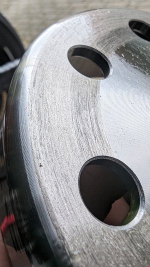

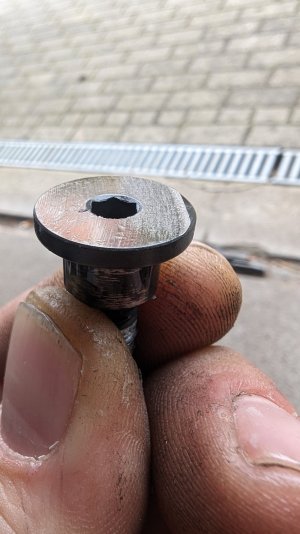

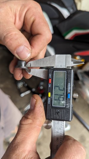

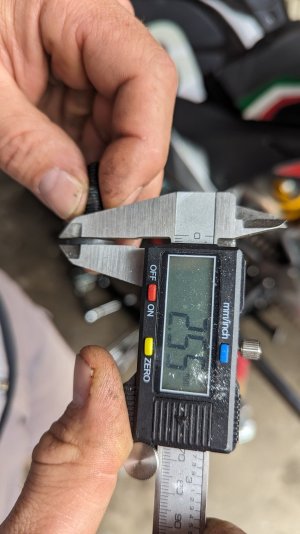

So habe nun das Polrad nochmal runtergehabt ist von hinten natürlich auch a bissle angescheuert .
Die Bilder der Schraube sind vor dem planen sprich den Materialabtrag haben Schraube und Polrad unter sich ausgemacht.
Habe jetzt noch 3/10 abgenommen Fleisch ist genug da ,jetzt habe ich a bissle mehr Luft
Sollte eigentlich nicht sein das ganze denke ich mal ,Teile im Motoreninneren sollten doch wohl weitestgehend Masshaltig sein .
