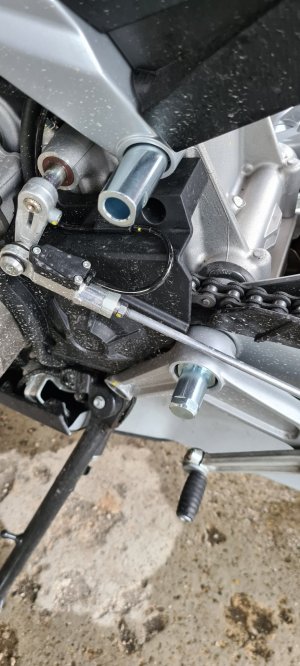

mein Constands-Ständer ist gestern geliefert worden. Weiss zufällig jemand die Drehmomente für die Motorhalterung und die Schwingenachse ?

Danke. Meiner kam auch gerade an. Sehr hilfreich!
Gibt es denn schon ein Handbuch mit den Anzugsmomenten aller Schrauben?
Ich hatte meinen am 4.5.21 bestellt. Genau am 4.6. wurde er geliefert. Ging also schneller als angegeben. Ich habe ja schon seit Jahren einen für die Ninja meiner Frau. Qualität ist die gleiche. Bin zufrieden. Nur das Einstellen der Abstände von Dorn und Hülse war bei der Aprili ziemlich frickelig. Keine großen Toleranzen möglich. Bei der Ninja ist da überall etwas mehr Luft.
