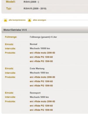

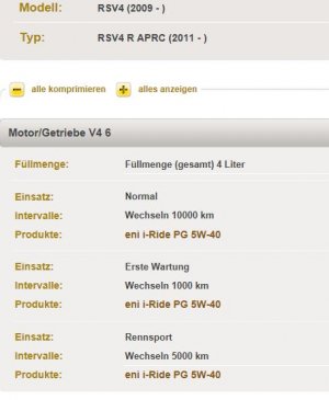

zum guten Schluss.....damit das ein für alle male geklärt ist ;););)
Liste von Agip (eni)
