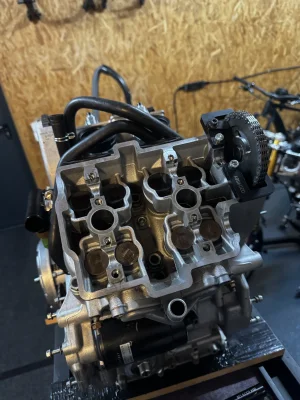

Nachdem alle Teile da waren, wurde der Motor fertig gemacht + Ventile eingestellt.
Ich muss schon sagen, die schwarzen Deckel taugen mir sehr.

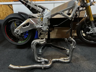

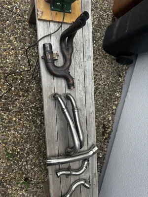

Da aber auch die Wartezeit auf paar Teile länger als geplant waren, wurde sich in der Zwischenzeit um den Auspuff gekümmert

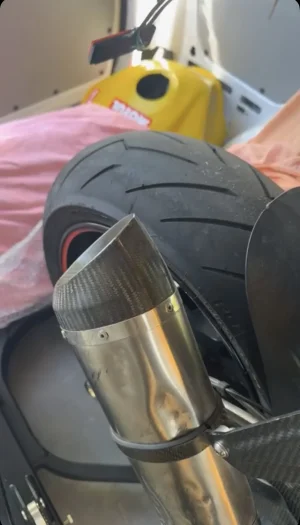

Da auch die Carbonteile etwas in Mitleidenschaft gezogen waren - vor allem nach den Jahren - immerhin knapp 13 Jahre wurde dort das Carbon einmal aufgefrischt. Dazu habe ich Risse mit Epoxidharz ausgebessert, geschliffen und anschließend mit Klarlack lackiert. Die Rahmenschützer müssen noch lackiert werden. Hat besser geklappt wie erwartet.
Den Endtopf hatte ich auch offen und konnte ihn somit etwas ausdellen. Es ist nicht perfekt, aber im Vergleich zu davor ein Unterschied wie Tag und Nacht.

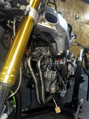

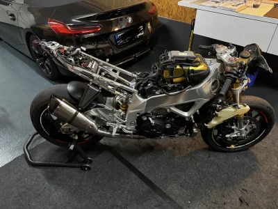

Dann ging es an die Hochzeit...

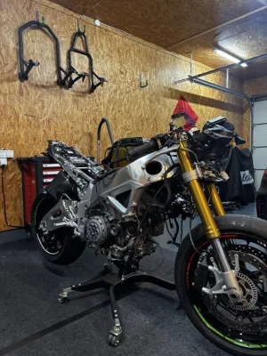

Tatsächlich ging das sogar ganz gut alleine. Ich habe einfach den Wagenheber genutzt, den Motor auf ein Brett gestellt und hochgepumpt.

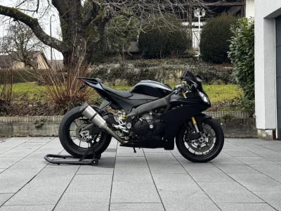

Und was soll ich sagen, ein wenig stolz bin ich schon auf die Arbeit die bis jetzt rein geflossen ist.
