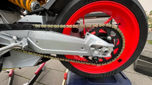

Ich habe folgende Dinge geändert:
Übersetzung kürzer ( Serie ist zu lang für den Motor) samt alu kettenblatt und hübschen Gold Kettchen samt trockenschmierung
Schützer gsg und co, inkl. der Carbon Tank Schützer
Gabro Mapping. bringt keine Leistung aber sorgt für ein angenehmes fahren unten rum im Bezug auf Euro 5 mager Gemisch im closed Loop ( Euro 5 Regel Bereich)
In Verbindung mit nem Sprint Filter kommt dann etwas mehr Sound aus der air Box. Hat mich vor nem anderen Auspuff bewahrt.
Öhlins Dämpfer ( Träumchen)
Allgemein:
Reduktion der rotierenden Masse durch andere Bremsscheiben und kettenblatt, sowie Kleinkram, um gewogene 879 Gramm.
In Verbindung mit einer kürzeren Übersetzung wird aus dem trägen Triebwerk dann schon was spritziges, wo man gerade die großen erstaunlich lange „beschäftigen“ kann.
Eine etwa 8% kürzere Übersetzung ist legal und bringt dir in allen Lebenslagen etwas. Es wird zwar Menschen geben die das verneinen, aber probiere es selbst aus.
Du wirst es aber auch ganz einfach selbst merken: schalte mal in den 6ten Gang und beschleunige durch. Oder wenn du am durxhbeschleunigen bist und vom vierten in fünften, bzw. 6ten Gang schaltest, määäh, 125er feeling.
3-4 Zähne mehr am kettenblatt und plötzlich ist die gesamte Charakteristik passend vom Moped.
Vmax liegt noch immer im Bereich der doppelten Geschwindigkeitsübertretung
Edit: wie mir @m-dom-m sagte, ist eine geänderte Übersetzung pauschal nicht mehr erlaubt und benötigt lt. Google eine Eintragung. Dazu werde ich aus persönlichem Interesse mal Kontakt mit einer entsprechenden Prüfstelle aufnehmen und mal ein Feedback dalassen sobald ich mehr weiß.

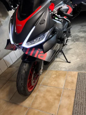

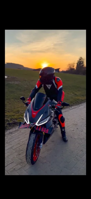

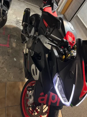

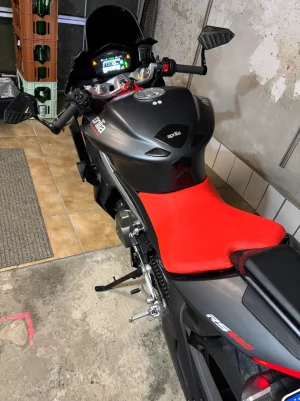

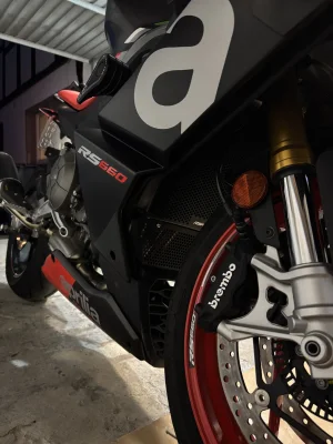

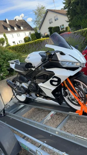

so ich habe nun alles montiert.
Ich habe folgendes jetzt gemacht:
Komplettanlage Arrow inkl Sportluftfilter
Spiegel + Spiegelabdeckungen
Kühlerschutzgitter
Kurzes Kennzeichen
Winglets
Felgenaufkleber
Insgesamt bin ich sehr zufrieden und hoffe dass das Wetter am Wochenende mitspielt damit mal eine Runde fahren kann mit dem neuen Auspuff. Der DB Killer bleibt erstmal drin, ist aber recht einfach zu entfernen da er nur mit einer Spange festgehalten wird. Aber ich muss den Kollegen in Blau ja erstmal nix auf dem präsentier Teller legen.
eine Änderung der Übersetzung ist keinesfalls legal, du magst damit vielleicht nicht auffallen, aber die Aussage „Legal“ ist eben nicht wahr…
Oh weh, die schöne RS! Spiegel und Winglets sind für mein Geschmack total fehl am Platz.
Über die Spiegel lässt sich streiten, hatte mir die von Rizoma noch angeschaut aber die waren mir fürs erste zu teuer.
Natürlich alles Geschmacksache aber gerade die Winglets kommen mMn in Echt brutal rüber
Äh ich habe da die 8% im Kopf, ist das nicht so?
Hm ja, äh ich hätte gar gewettet das es legal ist 🫣
Afaik gelten die für die Tachoabweichung, das ist aber eh Geschichte, seit die von den ABS-Sensoren an der Felge abgenommen wird. Der Tacho geht richtig, egal welche Übersetzung.
Das Problem bei Übersetzungsänderung ist, dass man da, gar nicht mal weit hergeholt, einen Eingriff ins Emissionsverhalten konstruieren kann. Hab aber noch nie erlebt, dass da selbst der schärfste Polizist draufschauen wollte.
Ja also es ist noch schlimmer als gedacht.
War beim tüv Prüfer der mir folgendes sagte:
Bis 8% Übersetzungsänderung ist „nur“ eine neue Geräuschmessung erforderlich.
Diese liegt mit Eintragung und Aufschlag x bei etwa 400-500€
Ab 8% ist darüber hinaus noch ein neues abgasgutachten (mindestens 4 stellig) notwendig.
Mit dem ändern der Übersetzung ( egal in welche Richtung, egal wie viel) erlischt die Erlaubnis und der Versicherungsschutz, was zur Stilllegung vor Ort führt.

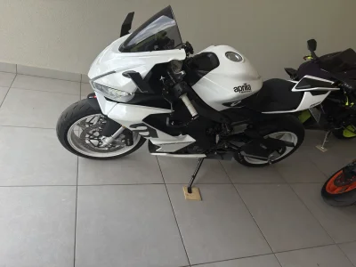

Würde dir noch den S2 Concept Belly empfehlen, der müsste dann noch lackiert werden.
Dann ist auf beiden seiten der Spalt weg.
