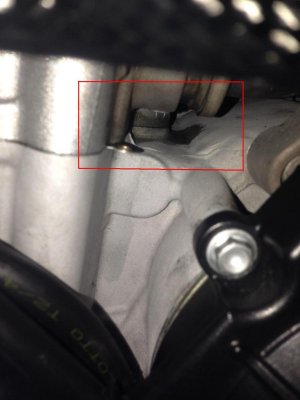

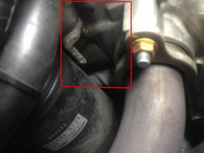

Anhang anzeigen 4806Anhang anzeigen 4807
Sollte es wirklich die ZKD sein, dann asap zum Händler. Damit fährt man nicht so lange herum bis es aus allen Ecken spritzt!
Da kann ich euch nicht verstehen, wenn der Lack vom Auspuff abblättert wird dem Händler einen vor gehäult aber wenn der Motor undicht ist oder sogar die ZKD defekt ist wird weiter gehfahren...-huch-
