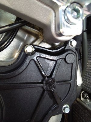

Kathi Bräu hat wieder geöffnet. War ganz schön was los und ne lange "Schlange" beim anstehen😕 Zuhause angekommen hat es dann so wie auf dem Bild aus gesehen. Dem Verkäufer habe ich dann auch gleich das Bild gemailt. Bin mit ihm so verblieben das ich die Tuono am Dienstag zum Theo Däschlein nach Bechhofen bringe und er dann die Kosten beteiligt/übernimmt. Dann hoffe ich mal das es mit den Dichtungen erledigt ist.
Noch eine Frage da ich doch ein wenig verunsichert bin. Macht es Sinn, wenn schon die Ventildeckeldichtung gewechselt wird, mal kurz über das Ventilspeil zu schauen? Ist ja laut 20.000 Inspektion gemacht worden, aber laut Aussage vom Verkäufer wurde ja auch die Ventildeckeldichtung gemacht!?
Jetzt noch das Bild.

Das sowieso alles davon ist würde ich sie mitmachen. Dann weist du es zu 100% das es gemacht ist
