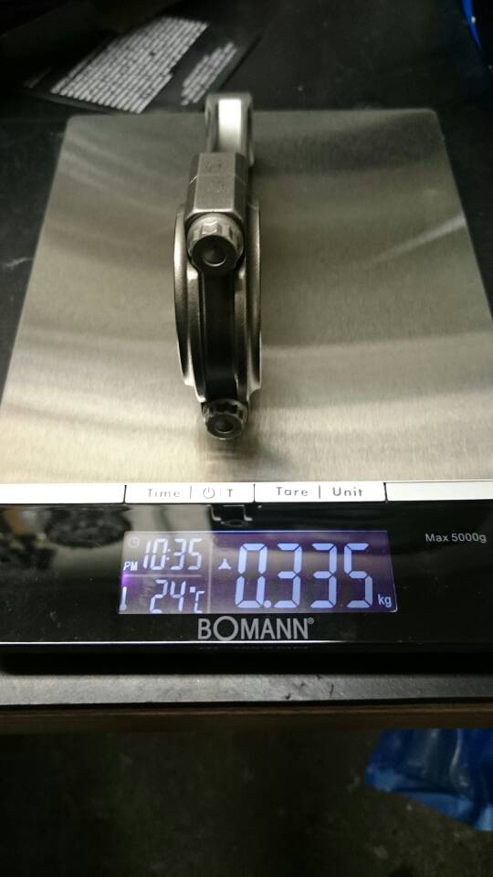

Korrekt........die sind für den 2011er Motor. Hätte ich dazuschreiben sollen. Die Kosten etwas Geld aber ein weiterer Vorteil der Carrillos ist, dass an die Schrauben immer wieder verwenden kann und dass diese bei den vorherigen Motoren als fast unkaputtbar gelten, was ich bei einem solchen Motor (wie der jetzt hier aufzubauende) für eine sinnvolle Investition erachte. Würde mich interessieren was die überarbeiteten jetzt wiegen.....;)
Gruss
Christoph

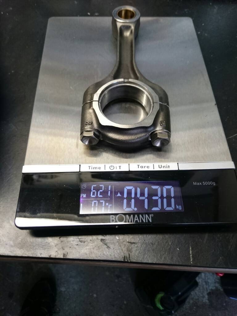

@tiger, kann es sein dass deine Pleuel zum alten Motor gehören, die Pankl Pleuel vom neuen Motor sind erheblich leichter, insgesamt wurde am 2015er Motor ca. 1kg am Kurbeltrieb gespart. Das bedeutet pro Pleuel serienmäßig schon 125g weniger und dann an der Kurbelwelle ebenfalls 500g weniger.
335g bzw. ca. 355g je nach Klasse war doch das Gewicht der alten Pleuel.
Gruß ej#25
Also meines Wissens wogen die alten originalen Pleuel 430 g.
Da bist du falsch informiert Tuono, kannst beim Wendel schauen, da stehen die Gewichte dabei.
In meinen Aufschreibungen von meinem Motoraufbau 2014 hatte ich damals jedes Pleuel 30g erleichtert und dann wog es je ca. 325g.
So wie es aussieht ist Wendel nicht richtig informiert was das Gewicht der Tuono Pleuel betrifft. Na ja,mir solls egal sein,immerhin fast 400 g an den Pleuel eingespart [emoji2]
Das sind Carillos!
Die Schrauben sind ARP Schrauben aus den USA und deshalb wiederverwendbar. Die kannst du bei ARP in jeder beliebigen Größe anfertigen lassen, wenn du das nötige Kleingeld bereitstellst.
