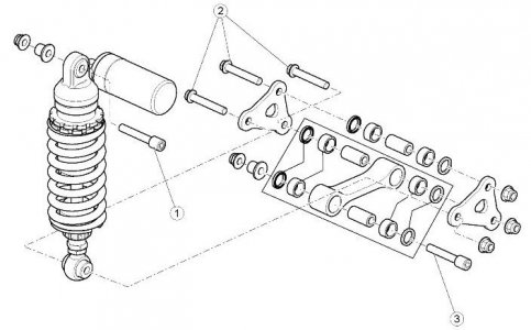

Moin Jungs,
Kurze frage bin gerade am schrauben und da fällt mir auf das die Umlenkung da ganz links an diesen dreieckigen Schenkeln da anliegt...? Ist das normal so ?!?!?
Sollte das nicht mittig sitzen???
Grüße aus Hanau
Sebastian
Hey das ist vollkommen normal. Wenn du das Motorrad entlastest kannst du den Knochen hin und her schieben. Das ist schon bei den ersten Mille so gewesen.
Du meinst, die Hülse geht über die Scheibe, die man noch sehen kann?
Ja weil das ist nur ein bolzen,nadellager und eine filzring
Na gut ...aber das haben sie dann nicht schön gelöst .... somit reibt der Knochen ja an den Platten links und rechts...
Links und rechts eine 0,8 - 1,00 mm Teflonscheibe dazwischen und gut ist.
So hab ich das bei mir gelöst.
Gruß Markus
PS: Leider gibt es die nicht zu kaufen, hab mir die drehen lassen.
Na vielleicht kannst du ja noch mal welche machen lassen. Ich würde für 2 Motorräder nehmen
Moin,
ein ganz guter Tip aus den Mille-Zeiten ist auch einfach passende O-Ringe rechts und links zwischenzusetzen.
Dadurch wird der Knochen mittig gehalten und man erreicht auch eine bessere Abdichtung der Nadellager.
Grüße Sascha
Wenn es eine Kleinserie gibt, würde ich auch gerne 4 Stück nehmen... (y)
Jepp, gerne auch mit 2 Stück dabei.
