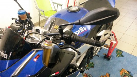

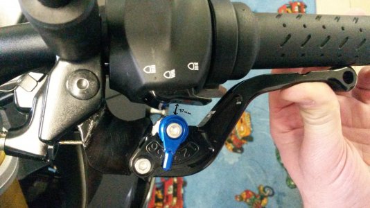

habe mich trotz allen Kritiken für die kurzen V-trek Hebel entschieden und ich kann euch für die neue TUONO Entwarnung geben!
Wollte es einfach selber testen, wenn nicht hätte ich sie einfach wieder zurück geschickt.
Die Dinger passen perfekt, habe den Seilzugabstand unten mit den original Kupplungshebel gemessen und danach mit dem V-trek Hebel, auf den Millimeter genau der selbe Weg. Gezogen oder nicht, egal.
Auch der Abstand zur Schaltereinheit passt wie an dem originalen, ca. 10 mm Luft.
Das beste an der Geschichte ist Preis von aktuell 74,95 Euro und die Optik kann sich sehen lassen.
Habe extra Bilder gemacht, seht selbst.
Hab die mir auch bestellt für meine, sehen Top aus die Kurzen und beim fahren fühlt es sich besser an (y)(y)
Wo hast du den Deckel für den Bremsflüssigkeits Behälter her? :)

Da jetzt aber "Jüba" das Bild eingestellt hat wo man sieht was da Platz zum ATC-Steller ist, habe ich gedacht das muss ich doch mal testen. Werde dann sehen ob es klappt.
