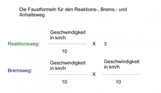

Wenn man im Kopf hat, das aus 300kmh ca 400-450m gebraucht werden um anzuhalten ist doch alles ok - bei 3km Sichtweite und null Verkehr also gut machbar.

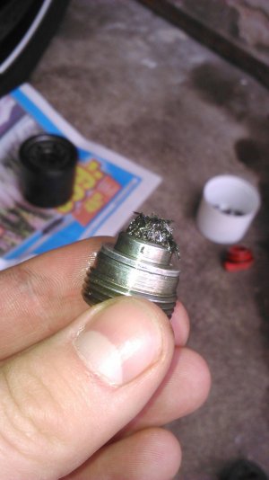

Meine Vermutung mit der Kupplung hat sich leider nicht bestätigt. Dafür wie erwartet unheimlich viel Metall an der Ölablassschraube. Nächster Schritt wird dann wohl die Demontage der Ölwanne sein. Damit betrete ich dann auch endgültig Schrauberneuland.. in der Vergangenheit hatte ich scheinbar immer Glück mit meinen vorherigen Motorrädern. Hab schon gesehen das es recht fummelig werden wird die Krümmer zu entfernen. Für Tips bin ich natürlich sehr dankbar!
Meinen Endtopf hab ich inkl. dem Stück Rohr was da noch dran ist abgenommen...mir kam aus dem Rohr ein dunkles Metallplättchen entgegen, ca 0,5mm dick und ca 4cm im Durchmesser. Die Kanten waren sehr schroff, wie gebrochen oder abgerissen. Ließ sich für die Materialstärke relativ leicht biegen, bin völlig ratlos was das sein soll und vor allem wo es herkommt!
Wie sollte ich als nächstes systematisch vorgehen? Ölwanne ab is ja klar... und dann??

Hallo. Bin neu hier und hab das da gerade gelesen. Angstkante bring das Motorrad in die Werkstatt. Ohne Ahnung, Plan und passendes Werkzeug wird das nix. Viel Metall an der Ablassschraube ist nicht gut. Die Platte im Auspuff kann von der Klappe sein...
Walter, mit Metall an der Ablassschraube und losen Teilen im Auspuff wird es vermutlich kaum elektrisch bedingt sein...
Gruss, RSV4roberto
Das ist die beste Lösung. Um so Metall an der Ablasschraube beurteile zu können sollte man es sehen und auch eine Ahnung haben was es ist. Mit der Metallplatte ????? Vielleicht hats auch die Abgasklappe verspult. Bei Vollast zugefallen. Was denkst was da im Motor passiert. Riesen Abgasrückstaudruck. Da schliesst das Auslassventil nicht mehr.

Ich fände Fotos vom Metallplättchen und von den Spänen interressant. (Ablaschraube im sauberen Taschentuch abstreifen und dann fotografieren, die Ablagerungen sehen am Magneten haftend oft schlimmer aus als sie sind). Die Auspuffklappe ließe sich nicht so leicht verbiegen wie beschrieben.
Ich werde auf keinen Fall den Motor selbst rausnehmen und zerlegen, mich würde halt der Inhalt der Ölwanne interessieren. Elektrisches Problem ist völlig ausgeschlossen, ich war auch letzte Woche erst beim Auslesen..ohne Befund! Foto der Ölablassschraube kann ich hier anfügen, das Teil aus dem Auspuff liegt noch in der Garage, lad ich heute aber noch hoch.
Oha, nicht gut. Ist wesentlich zuviel des Guten.
Würde ich unbedingt abklären lassen.
Hoffentlich kommt es nicht von Lagerschalen.
Drück Dir die Daumen.

Oha das sieht definitiv nicht normal aus, scheint außerdem recht grob zu sein...
Dann ist ja gut. Dein letzter Beitrag hat sich so gelesen als ob du das selbst machen willst. Falls du die ölwanne abnimmst schau mal in das Sieb im Ansaugschnorchel der ölpumpe
lagerschalenabrieb glaube ich nicht. der ist in der Regel nicht magnetisch. aber ansonsten finde ich auch : sehr bedenklich....
