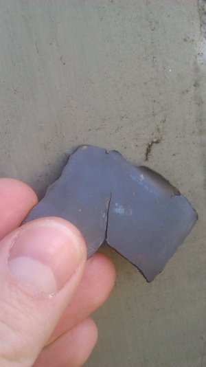

Gibt viele Möglichkeiten, aber in Verbindung mit dem Metallplättchen (evtl Shim? warten wir auf Foto) ahne ich nix gutes. Momentan ist alles nur " Kaffeesatz lesen"

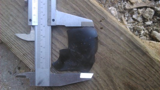

Etwas gross für ein Shim. Leute, wie soll denn ein Shim den Weg in den Auspuff finden? Geht wohl eher nicht.
Was das für ein Teil ist, keine Ahnung.
Das teil hat auch rundum Bruchkanten, war also sich mal noch größer. Ich hab mich vorhin mit einem Zweradmechaniker unterhalten.. Er meinte es gibt bei manchen motorradern leitbleche für den Abgasstrom im Auspuff und das es sowas sein könnte.
Hab ich noch nie gehört, vielleicht weiß da von euch jemand besser bescheid.
Sieht aus wie ein Stück von der Auspuffinnenwandung, da wo die vordere mit den hinteren zusammenlaufen. Ist so ein Abgasleit-Mischblech

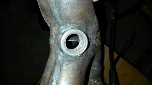

Kannst da rein schauen wo die Lambdasonde reingeschraubt ist
Hat vielleicht auch die Klappe blockiert oder den Auspuffquerschnitt zugemacht...Leistung weg und natürlich riesiges Klappern
Das klingt sehr plausibel aber warum dann der Igel an der olablassschraube? Und wie kann es überhaupt sein, dass das Teil abreißt?

Schau mal die Bilder an die ich unter #45 eingestellt habe

das Teil ist nicht so einfach abgerissen oder abgefallen. Das sind Schwingungsbrüche. Da reicht eine falsch gesetzte oder fehlende Schweisstelle und dann kommt sowas. Solche Bauteile sind doch alle vor Serie auf solche extreme Belastungen wie im Abgasstrom geprüft und extra dafür optimiert. Kleine Abweichungen der Herstellervorgaben...das wars dann.
Kenn ich zu genüge. Da hilft auch nicht einfach z.B. dickeres Blech nehmen oder so. Das ist bei Schwingungen sogar oft noch schlechter.
Ist wie der Rahmen vom Moped. Der darf auch nicht steif sein, muss "arbeiten können"
Ich rede von Dichtung. Bin mal wieder nur mit dem Handy on, entsprechend schlecht kann ich die Bilder sehen. Deine Bilder habe ich gesehen aber im Vergleich zum gefundenen Teil scheint mir das Leitblech relativ klein zu sein, da sollte zumindest noch der Radius erkennbar sein. Kann aber auch täuschen. Mit der Dichtung meine ich die vom Krümmer zum Auspuff das wäre die angenehmste Variante und im Eifer des Gefechts werder solche offensichtlichen Dinge oft übersehen.
Da hats noch mehr so Blechzeugs, also Leitbleche drin.
Ich mach bei Tag nochmals Bilder. Mal sehen wo das genau herkommt.
'angstkante' kann ja auch mal reinfunzeln wo da ne Bruchstelle ist oder ein Teil fehlt. Sieht man ja.
Hat den Auspuff ja schon abgebaut.
Soweit hab ich da nie rein geleuchtet. Welchen Durchmesser hat denn der Krümmer? Dürften ja etwa 50mm sein und bei nem 40mm Blech (abgebrannt und ausgerissen) wäre der Krümmer ja zu, dann wäre die Auspuffklappe überflüssig. Es sei denn das Blech ist längs eingebaut. Angstkante sollte sich mal die besagte Dichtung anschauen. Wäre zwar weder Auslöser noch Lösung des eigentlichen Problems, aber würde zumindest das Raten bezüglich dieses misteriösen Teiles beenden. Grad da er schrieb, dass sich das Teil für seine Materialstärke leicht verbiegen lässt.

Picke wird mit dem Blech recht haben, aus dem Motorinneren kann es ja nicht sein, die Krümmerdichtung kann es auch nicht sein.
