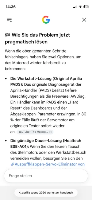

Mein Servo hat sich bewegt, bis ich auf "Klappe justieren" geklickt habe. Deshalb meine Schlussfolgerung, dass es nur ein Fehler ist.
Display kaputt wäre aber echt doof. Ich suche noch eine Werkstatt in der Nähe, die mir mit einem PADS weiterhelfen kann.
