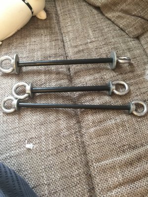

(y)(y)So zwei Schiebetüren inne Transpirator sind schon Gold wert(y)(y)
Und sowas von ordentlich eingeräumt
Kann ich gerne zu Hause mal messen
Bin aber heute erst mal auf 12h Dienst

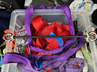

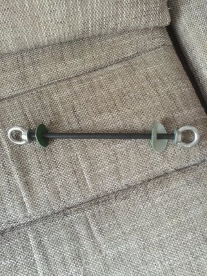

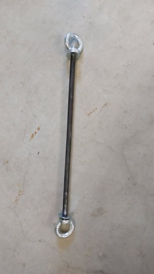

Bei mir sieht es so aus. M12

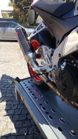

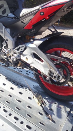

Hi,
ich habe das für meine Tuono jetzt auch: Gewindestange Vorderachse (mit einem Schlauch über das Gewinde), Gewindestange durch die Schwingenaufnahme (mit Schrumpfschlauch über das Gewinde). Zusätzlich noch mit einer Vorderrad-Wippe. Das funktioniert klassen. Das fixieren auf dem Hänger geht ruckzuck.
Michael
