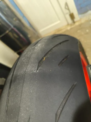

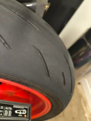

Hattet ihr schon mal nen Sägezahn auf dem S 22 ? Fahrwerk ist korrekt eingestellt, Luftdruck auch . Tempo zügig und Wetter war schön ziemlich warm .
Bedingt muss das akzeptiert werden. Ansonsten, zuviel Druck auf dem Reifen durch nicht korrektes Fahrwerk oder Luftdruck ;) Also evtl Druckstufe und Luftdruck nen bissl experimentieren.
Kommt auch noch drauf an, ob vordere Kante oder hintere Kante.
Die hintere Kante steht höher.
Bis gestern nie Probleme gehabt. Immer das selbe Setup . Aber die Reifen sie sowie bald runter und der neue HR liegt schon bereit
Da ist doch noch gut Fleisch drauf ;)
Ganz normal, besonders zum Ende hin hab ich das bisher bei jedem Satz S22 gehabt. Die hintere Kante des Profils beißt sich eben in den Asphalt.
Wenn du ihn an den Flanken jetzt noch weiter runterfährst, dann gibt sich das irgendwann wieder (warum auch immer...)
Kante von der Profilrille vorne erhöht, dann ist die Zugstufe zu langsam. Zugstufe GEGEN den Uhrzeigersinn 1-2 Klicks weiter öffnen d( die als erstes den Asphalt berührt)
Kante von der Profilrille Hinten erhöht, dann ist die Zugstufe zu Schnell. Zugstufe im Uhrzeigersinn 1-2 Klicks weiter schließen
