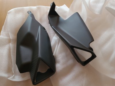

Bis jetzt nicht, aber ich bin drauf und dran mir die Teile von Maxicarbon zu holen:
Die originalen Blenden versiffen so schnell, mit den Carbonteilen hoffe ich, dass das weniger schmuddelig aussieht.
Die Blenden sind gerade gut verpackt eingetrudelt. Aussehen tun sie sehr gut, bin schon gespannt, wie die Maßhaltigkeit ist...

Grundsätzlich ist die Formtreue sehr gut. Die Maxicarbon-Blenden haben die Löcher für die Schrauben an den richtigen Stellen.
Allerdings haben sie nicht die aufgeschweißten Bügel. Also muß man sie mit Karosserieklipsen an den Brottopfnasen befestigen. Ich habe auch passende Klipse, aber...

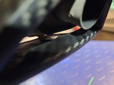

...das Problem ist nun, dass an dieser Stelle keine passendes Loch in der Carbonblende ist. Also muss man das noch selber bohren. Eigentlich kein Problem, nur finde ich keine Möglichkeit, die Position des Loches anzuzeichnen, weil die Stelle, an der man das anzeichnen müsste, extrem eng und praktisch nicht erreichbar ist:
Ich weiß, ich stell mich gerade doof an, aber ganz ehrlich, ich weiß im Moment nicht, wie ich das Loch für die Schraube an die richtige Stelle kriegen soll.
Hat jemand nen Tipp? Da sind höchstens 8 mm Platz.
Doppelseitiges Klebeband auf die Carbonblende und dann mit Kreide oder Fettstift die Nase anmalen und die Blende dagegen drücken. Sollte einen Abdruck auf dem Klebeband hinterlassen.
Beides krasse Ideen, damit komm ich weiter.
Danke, Jungs!!!
Beim bohren vorsichtig sein, damits net ausreist!
Mach dir klebeband an die stelle auf beide seiten, dann passiert das net so schnell.
