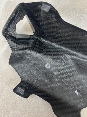

Die rechte Originalblende hat, so wie die Linke, zwei Bügel, die über entsprechende Nasen am Auspufftopf geschoben werden.
Diese Bügel fehlen an den Carbonblenden, also müssen die Blenden an den Nasen anders befestigt werden. Links habe ich die Blende nur an der unteren Nase mit einem Karosserieclips und Schraube befestigt und das funktioniert gut.
Rechts hab ich das nun auch gemacht, aber die rechte Blende ist größer und wabbeliger. Wenn die nicht auch noch an der 2. Nase oben befestigt wird, wackelt das wie ein Kuhschwanz.Und mir fehlt natürlich auch der Verkleidungsclips, den muss ich morgen schnell besorgen.
Bleibt noch das Platzproblem, hier 4-fach vergrößert:
Das ist eng, weil die Nase am Topf direkt unterhalb der Schwinge sitzt. Ich könnte da jetzt zwar ein Loch in die Blende bohren und einen Verkleidungsclips über die Nase schieben, aber ob ich da jemals drankomme um die Schraube festzuziehen, weiss ich noch nicht.
Gibts evtl noch eine andere Befestigungsmöglichkeit, vielleicht irgendwas mit Klemmen? Aber das hält wahrscheinlich nie.

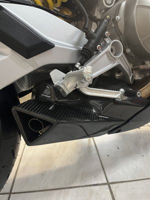

Moin. Vielen Dank für die guten Tipps. Ich habe meine Blenden jetzt auch montiert. Zum Glück von ffcarbon. Die haben nämlich die ominösen Nasen. Wirklich perfekte Qualität, auch wenn ich 15 Wochen darauf gewartet habe. Sieht echt schweinegeil aus ‼️🤩.

Schaut schon stark aus. Hast du ein Bild wo man das ganze Moped sieht?
