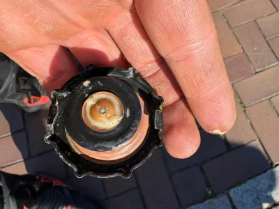

Kühler, Kühlflüssigkeit
Denke Wasserpumpe kann ich auch ausschließen (und neu holen) . Hat kein Spiel, Dichtung war allerdings porös. Was kann ich hier noch kontrollieren?

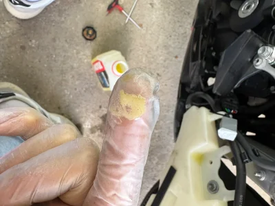

Also habe gelesen, dass wenn die mechanische Dichtung durch ist, gelangt das Wasser ins Öl
Woran erkenne ich, ob die Dichtung hinüber ist? Hab jetzt sowieso eine Wasserpumpe bestellt und neue Kühlflüssigkeit von Motul

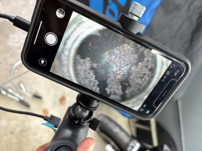

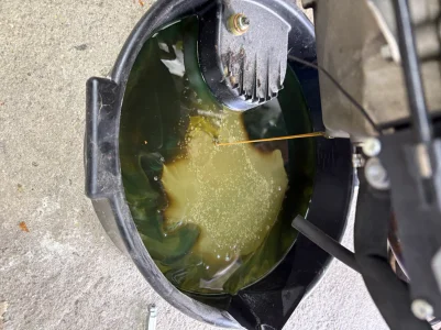

sooo habe nur destilliertes Wasser im Kaltzustand aufgefüllt um später zu spülen und da sind ein paar Tropfen aus der Ölwanne gekommen🫣. (hab die ablassschraube draußen) Bestätigt das die Wasserpumpe?
Nee, so richtig nicht. Das bestätigt halt nur, das was kaputt ist, aber das wussten wir schon. ;)
Nehmen wir an, das wäre wirklich die Kopfdichtung. Dann müsste das eigentlich durch den Brennraum gehen oder nicht? Ich hab die Zündkerzen draußen und sollte das eigentlich sehen. Ich kann für die neu gebrauchte Wasserpumpe höchstens einen neuen Dichtsatz bestellen. Meine Werkstatt hat auch keine Zeit für die Kopfdichtung dieses Jahr. Ich möchte die für Oschersleben zumindest noch fertig kriegen. Ist echt deprimierend 😵‍💫

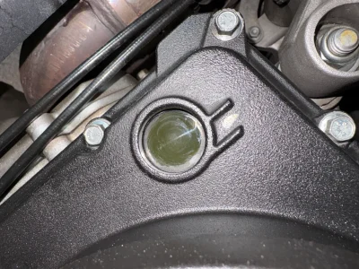

Ja Leute, danke nochmal für die schnellen Antworten. Ich denke das wars für mich. Hab den Kühler entleert, nochmal aufgefüllt. Aus der Wasserpumpe bzw. Weep Hole kommt auch nichts. Beim auffüllen des Kühlers tropft es trotzdem aus der Ölwanne, heißt Kopfdichtung oder Riss im Motorgehäuse …

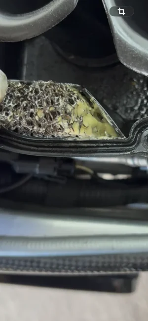

Mach mal die Ventildeckel runter und schau mal nach den Blechstopfen oben im Kopf die den Kühlkreislauf zur Öl Seite hin verschließen, ob da einer lose oder raus gefallen ist.
Das hatte ich schon mal dass da ein eingepresster Stopfen der das Kühlsystem abdichtet raus gegangen war. Wenn das der Fall ist kommt nämlich schon beim Befüllen des Kühlsystems Wasser in den Ölkreislauf vom Motor.
