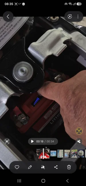

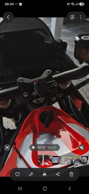

Alles komplett tot. Kein einziges Licht. Batterieanzeige voll. Hab dann alle Sicherung durchgepiepst. Alle in Ordnung.
Hat einer vielleicht eine Idee fue ich noch prüfen kann.
Gruss Uwe
Hast du auch die hauptsicherung beim starterrelais geprüft?
Batteriepole sind fest angeschraubt. Das Relais schaltet nicht, Moped macht überhaupt keine Geräusche mehr.
Werde um 8 Uhr mal meinen Händler anfunken.
.Batterie ist komplett voll.

Wenn nichts mehr geht und die Batterie in Ordnung ist, kann es eigentlich nur vom Hauptrelais oder Zündschloss kommen.
Vor und nach der Sicherung messen ob eine Spannung anliegt.
Wenn schon keine Spannung anliegt, müsste das Zündschloss einen Fehler haben.
Vielleicht den Schlüssel 10 x hin und her drehen oder schauen ob der Kombistecker am Zündschloss richtig drauf ist.
Killschalter, weiß jetzt nicht ob er jetzt alles ausschaltet.
