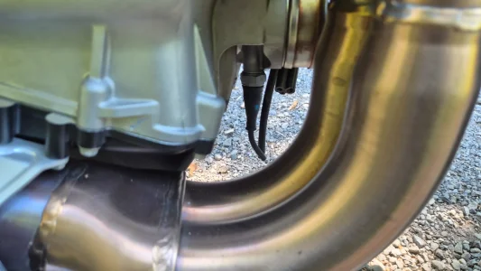

Kannst du mal bitte wenn du Zeit hast, bei deiner ein Bild von der Kabelverlegung unten am Öldruck/Temperaturschalter machen. Danke.
