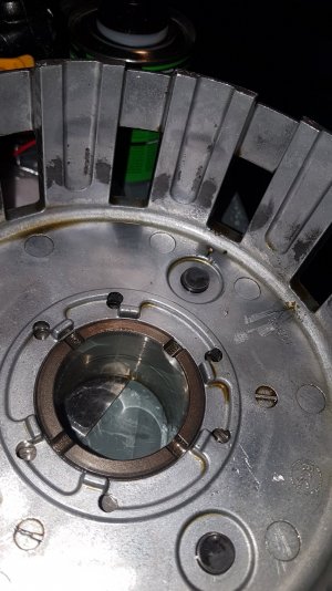

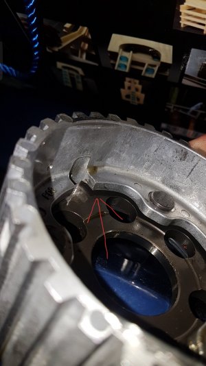

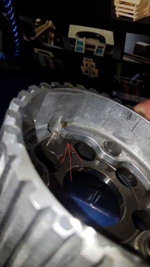

Am Spalt sieht man das die Nieten sich langezogen haben , wahrscheinlich fing dann durch das taumeln der kuppi (schleifspuren im korb) sich die schrauben zu lösen . FĂŒhrte eins zum anderen .
