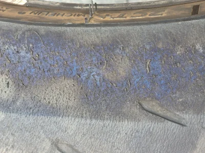

Hat schonmal jemand so was gesehen?
Das ist der 1. Power GP Hinterreifen, den ich mit 2,5 bar auf Sardinien runtergefahren habe. Ich hab vorhin diesen Satz, etwas verspätet, von der Felge geholt, und da ist mir das gerade aufgefallen...
Obwohl noch Restprofil drauf ist, ist die Flanke aussen beidseitig blau verfärbt und fühlt sich ziemlich dünn an.
Die Österreicher in unserm Hotel wollten mich beim Wechseln davon überzeugen, dass Profil auf Sardinien wurscht ist und ich solle den Reifen auf Glatze fahren, aber wenn ich mir das anschaue und anfühle, bin ich froh, dass ich doch schon gewechselt hab.
Oder ist das nix schlimmes?
Das ist nichts Schlimmes, wenn noch genug Gummi drauf ist. Einfach mal, wenn er warm ist mit dem Fingerngel testen.
Je weniger Gummi, umso schlechter wird er die Temperatur wieder los.
Das blaue kommt davon, wenn der Reifen eine hohe Temperatur erreicht hatte und dann ziemlich schnell abkühlt. Besonders Straßenreifen neigen dazu, wenn sie auf der Rennstrecke gefahren werden. Das liegt auch am hohen Silikaanteil. Kann aber auch bei Slicks ohne Silika passieren.
Wenn du wieder angast, checke mal den Druck im Reifen, wenn er ordentlich heiß geworden ist. Vielleicht bist du dann schon bei 2,7-2,8 bar…
Auf Sardinien erreichen die Reifen ordentliche Temperaturen und der griffige Asphalt frisst, wenn man aus den Ecken rausbeschleunigt.
