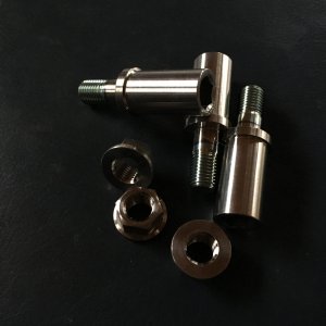

Axo, sowas hab ich auch noch rumliegen:
(hab ich mir machen lassen, weil bei der 15er mit langer Kette die Bolzen an der Schwinge schleifen)
Fein (y)
Was für Material und wo bekommt man die??
Titan
Na woher sag ich jetzt erst mal nicht. Ist ein forumsmitglied. Er wird sich schon outen.
Ist Ti6AL4V (hochfestes Titan) leicht poliert, mit anodisiertem Gewinde.
- Hab mir welche anfertigen lassen und er hat ein paar mehr gemacht.
Ja, sind ohne. Ich mach mir da jetzt nicht unbedingt Gedanken. Werde berichten, wenn sie abgefallen sind :ROFLMAO:
Jau, fahre meine schon seit fast 100.000km ohne Probleme.
Die selbstsichernden müsst du offiziell jedesmal neu nehmen, sonst sichert die
Sicherung unsicher. Wäre bei Titan schmerzhaft für's Konto...
