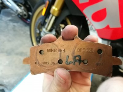

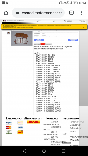

Da die Bremsbeläge nicht lieferbar waren, musste ich mir andere aufziehen lassen; ich habe jetzt die Brembo 07BB3793 drauf. Kennt jemand den Unterschied zwischen denen und den original Belägen? Preislich liegen sie bei knapp 70 Euro pro Scheibe. Bisher ist mir nur aufgefallen, dass sie nicht mehr so bissig sind wie die Originalen, was ich allerdings nicht so gut finde.
Du fandest die 07BB3793 schlechter, also weniger bissig als die originalen 07.9882.36 (BRM10HH)?
Hatte heute mit telges telefoniert und mir wurde, wenn ich es legal bissiger möchte, die 07BB3793 empfohlen. Sollen laut telges bissiger sein als die originalen, die roten sa und die weißen la.
Ich bin mit denen jetzt so etwa 400km gefahren und fand sie deutlich weniger bissig. Vielleicht wurde die Bremse aber auch nicht richtig entlüftet oder so? Bin da kein Experte. Preislich auf jeden Fall ein gutes Stück günstiger als die originalen
Weil sonst jeder sagt die beißen besser als die originalen 😁
Bist du mal im Regen gefahren?
Ne regen gabs seitdem jetzt nicht mehr. Bei den Originalbelägen hatte ich mir angewöhnt relativ spät zu bremsen. Bei den jetzt bremse ich wieder etwas früher. Muss die Bremse entlüftet werden beim Wechsel der Bremsbeläge?
Ne, der flüssigkeitsstand steigt wieder an im behälter, sonst nix
3793 sind die orig... zumind. bei den 2016er rsv4 egal ob rr od rf
Und wurde die Bremse nicht ab 2017 verändert?
