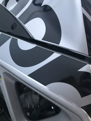

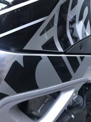

Moin,
ich habe das mal aus dem anderen Thread herausgezogen, da das eigentlich nicht so reinpasst.
Ich habe jetzt endlich meine eigene Tuono und mir sind ein paar Sachen aufgefallen. Die letzte Probefahrt ist leider etwas zu lange her, um auf solche Dinge zu achten.
Sicherlich ist der Großteil davon ganz normal / harmlos, verzeiht mir meine Unsicherheit.
1. Bremsen schleifen sowohl vorne als auch hinten. Vorne ist es ein "normales" Schleifgeräusch und hinten ist es ein "Surren" ähnlich einer beschleunigenden S-Bahn. Es sieht für mich auch so aus, als ob die Bremsbeläge vorne Kontakt zur Scheibe hätten... hab das hier im Forum schon ein paar Mal gelesen. Ist das also normal? Heber habe ich noch keine, kann also bislang nicht kontrollieren, ob sie sich widerstandsfrei drehen lassen. Vordere Bremse quietscht desweiteren bei starker Bremsung.
2. Schwankende Drehzahl: Versuche ich die Geschwindigkeit beizubehalten, dann scheint die Drehzahl recht stark zu schwanken... grob abgeschätzt sieht es so nach etwa 300 Umdrehungen aus. Dazu vibriert das Motorrad zwischen ~4300 und ~4800 Umdrehungen recht stark, was auch gut im Lenker und auf den Fussrasten spürbar ist.
3. Spaltmaße am Tank. Auch wenn ich weiß, dass Spaltmaße am Motorrad immer so ein Thema sind, war echt recht überrascht beim Tank. Auf der einen Seite bekomme ich einfach meinen Finger drunter, auf der anderen nur die Spitze. Fotos hängen an.
4. Klebegewichte: Ich habe jetzt an der hinteren Felge insgesamt 60g kleben... kommt mir recht viel vor. Soll ich bei der 1000er Inspektion den hinteren Reifen nochmal neu aufziehen lassen in der Hoffnung, dass es weniger wird? Ist auch auf dem einen Foto gut zu sehen.
Danke für eure Hilfe!
LG Lukas
