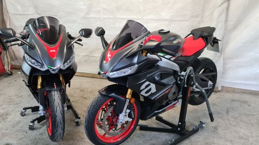

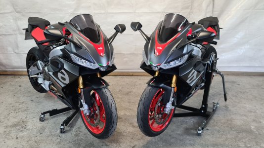

Wir haben uns Ende 2021 zwei ConStands Power evo geholt. Funktionieren für uns perfekt. 2-3 mal das einfädeln üben, dann geht das einwandfrei. Montagezeit und einstellen der Aufnahmen am Moped dauert 20 Minuten. Sind bei Motea gefühlt immer zu Tauertiefstpreisen zu bekommen. Wir haben damals komplett mit Aufnahmen 169,00 gezahlt.

zu 3.: von Kern-Stabi gibt es auch einen Heckständer mit Verrastung an den Bobbins, das erleichtert das Aufbocken ohne Helfer / 2. Person
Hab ich auch, aber ich verwende sie nicht mehr. Die Konstruktion trägt leider sehr auf, wenn man das Hinterrad rausmachen will. Ich bin wieder zurück auf die normalen Racingadapter.
Das stimmt, bei der 660er ist da wenig Platz. Ich hab die Klauen umgedreht damit ich die Achse raus bekomme.
