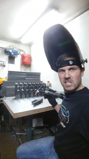

Klasse Arbeit ! Hast du vor demnächst noch mal welche zu bauen ? Was nicht ich stark interessiert wie sieht es mit Felgen für z.B Ducati aus sprich Einarmschwinge ?
Ich bin fleißig dabei gerade :)
Komme nicht so richtig hinterher irgendwie... o_O
Ich denke ende nächster Woche ist die nächste Serie fertig. Da ist aber ein großteil schon von vergriffen. :D
Adapter für solche felgen kann ich euch drehen für nen schmalen Taler. Brauche dazu nur eine Skizze mit Maßen.
Grüße
