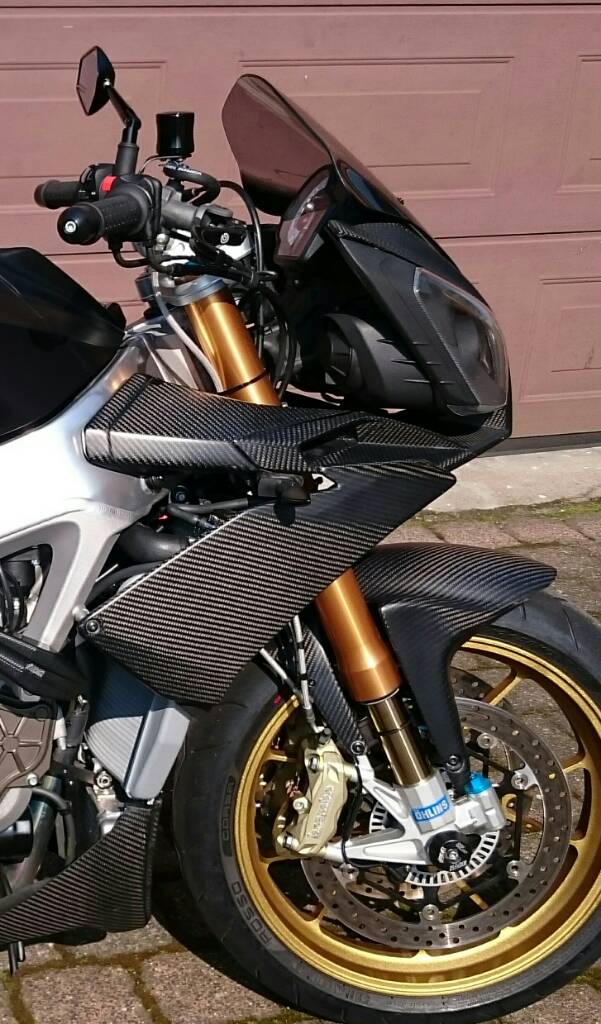

Radialbremspumpe an Tuono V4
Ich fahre ohne Rechten Spiegel. Die Bremsleitung passt wenn man sie hinter der unteren Gabelbrücke verlegt,vom Fahrer aus gesehen.Mach heute mittag mal bessere Fotos.
ok - verstehe!
Das Carbon ist ja schön, aber sind die Spaltmaße etwas sehr großzügig? :-)
Ist bei mir nur zum Übergang. Wenn der Motor demnächst raus kommt, gibt es Passende Leitung von Lsl und die M50.

Also ich hab die Highsider Lenkerendenspiegel dran das wäre bei mir kein Problem, aber passen die Original Stahlflex?
