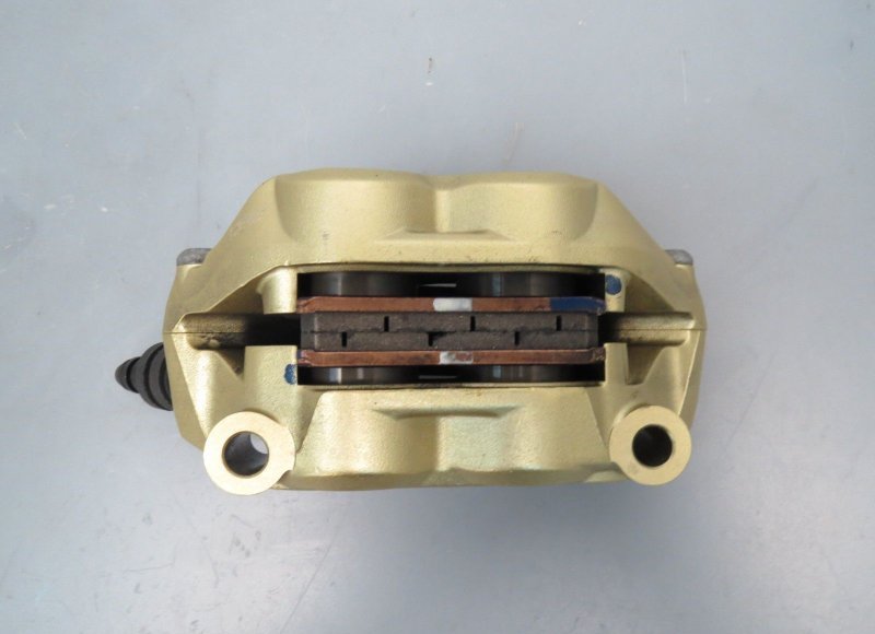

@wizzard nach mein wissens, hatte die tuono immer zweiteilige Sättel, nur bei dem 2014 model, die letzten die ab werk gingen, da hatte ich vor kurzem noch auf der arpilia seite irgednwo gelesen, das sie da mal monoblöcke verbaut hatten, aber nagel mich nich drauf fest.
aber die zweiteiligen sind keine m4 monoblöcke ;)
zweiteilig hier auf dem bild

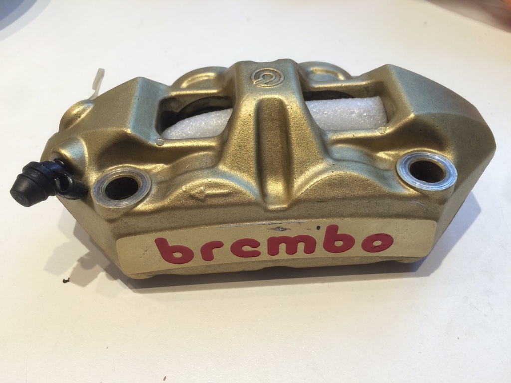

und hier ein m4 monoblock
Die tuono hat ab ABS monoblöcke das sind aber andere wie die m4
M4 34 mm Kolben
Tuono mono 32m
M50 30 mm
