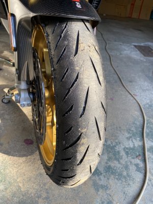

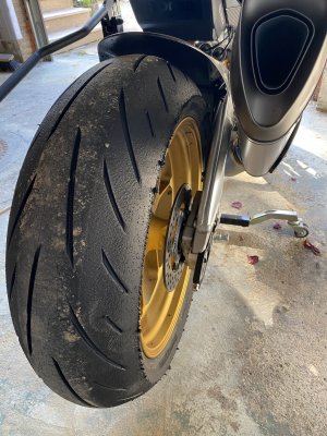

Vier Turns später inkl. „Strafversetzung“ nach oben kann ich bislang nichts negatives berichten. Versuche natürlich möglichst rund zu fahren und in den Kurven neben dem Zweirad zu hängen. Natürlich noch keine 1:50 o.ä. aber Zeiten sind für den Einstieg natürlich noch nicht mein Anspruch. Spaß haben, Technik lernen und gesund nach Hause kommen.
Ps: heiß vorne und hinten 2,5……passt. Anhang anzeigen 98507
dem reifen geht es blendend!!!

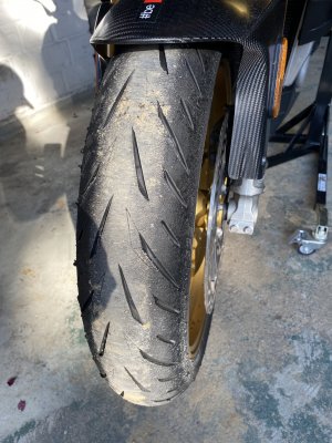

Zum Abschluss noch das entsprechende Endergebnis der ursprünglichen Protagonisten dieses Threads. Als Laie betrachtet nie wirklich was aufgerissen und immer rechtzeitig vom Druck gem. Heißtemperatur nachkorrigiert. Vier Tage Odenwald sind damit aber wohl nicht mehr drin. Daher lieber wechseln und auf Halde legen.
Ich denke, Fahrwerk wird sicher noch ein Thema werden, da ich mit ca. 95kg Netto/Nacktgewicht nicht mehr ins Schema eines Durchschnitts-Italieners gehöre 🤣 Hätte im Vorfeld aber mit stärker ausgeprägten Sägezahn Bildungen gerechnet.
Dem Thema werde ich mich noch separat widmen. (Im Forum wurden ja schon einige hilfreiche Erfahrungswerte gepostet).

Boah ey, wieder einer der wenigen legendären Helden, die Silica in modernen Sportreifen auf der Rennstrecke überlebt haben.
Reifen sieht gut aus, weitermachen.
