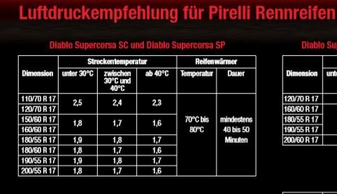

Hallo Bodo,
könntest du das mit der partiellen Überhitzung noch ein bisschen ausführen bitte warum deshalb auch die Reifen nur auf 60 Grad geheizt werden sollten? Pirelli empfiehlt doch direkt selbst die
Luftdruckempfehlung für Pirelli Rennreifen
70°C bis 80°C mindestens 40 bis 50 Minuten
auch für die Supercorsa SP.
Vorsicht...Du verwechselst Supercorsa SP V2/3 mit dem Supercorsa SC
Der SC hat verschiedene Mischungen, anderen Unterbau und der soll vorgeheizt werden
guckst Du hier
https://dsonqtq9c1uhr.cloudfront.net/document/27/231/Racingflyer2018.pdf
Oben wurde der Anfänger schön beschrieben, der in Halbschräglage das Gas aufzieht und somit sehr digital unterwegs ist...dort überhitzt die seitliche Lauffläche (also partiell die Seite) sehr schnell....kommt in den Bereich der über den möglichen Mischungsauslegung des Sport/Strassenreifens ist und es besteht extreme Highsider Gefahr
Danke Bodo. Im Flyer von 2014 stand der (damalige?) SP aber noch explizit mit drin.
