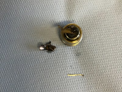

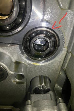

Ich habe beim Öl ablassen keine Metallpartikel im Öl gesehen, dafür waren zwei kleine Metallstücke an der Ablassschraube. Bei weiterer Begutachtung habe ich das Lager dazu gefunden. Es scheint das Rechte Kugellager des Getriebe zu sein (Aus Richtung Kupplungsdeckel).
Dieses Lager muss definitiv gewechselt werden, da der innere Ring kaputt ist. Was würdet ihr noch wechseln?
Mein aktueller Plan: neue Dichtungen (Limadeckel, Kupplungsdeckel, Ölwanne), neuen Sprengring für Ölpumpenzahnrad, Rechtes Kugellager beim Getriebe, neues Öl und Ölfilter (2x will nach dem Zusammenbau das gesamte System einmal spülen - planmäßig war es die Maschine 15 Minuten laufen zu lassen und dann aus zu machen und das Öl sowie Ölfilter wieder wechseln)

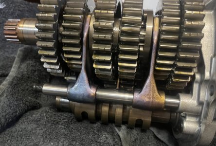

Die Auflösung ist nicht allzu gut, aber für mich sehen die Schaltklauen ziemlich fertig aus. Würde das Getriebe mal auseinander nehmen und genauer anschauen.
Hier noch ein paar Bilder von meinem Schaden. Hat gereicht, dass der 4. Gang permanent rausgehüpft ist:
https://v4-forum.de/threads/problem-aussetzer-leistung-im-4-gang.15275/post-435964
Alles klar ich schaue mal ob ich die Zahnräder noch Wechsel, müsste dafür aber den Ersatz Motor auseinander nehmen und dort das Getriebe mal prüfen.
Danke für die Rückmeldung aber das wird erstmal auf die lange Bank geschoben bis alles wieder zusammen ist, und es sich bestätigt dass es am Lager lag.
