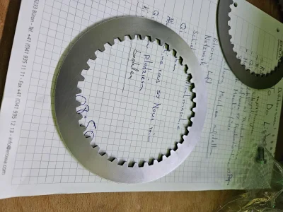

Zuletzt nahm ich dann das Kupplungspaket und maß es mit dem Messschieber.
Das Maß war 47.4mm und in der Anleitung stand 48mm + - 0.3mm als Toleranz.
Für mich war nun hier klar der Fehler gefunden, ich selber war aber auch etwas zu optimistisch das ganze damals einfach einzubauen.
Da alles neu war ging ich in der Annahme das alles so oder so passt und baute das Paket damals einfach ein.
Bei Vergleichsmessungen mit der originalen Kupplung ergaben sich dann die Unterschiede von den originalen Stahlscheiben, die 2.0mm Dicke haben und den Alu Scheiben welche nur 1.95mm haben.
Berechnet man diese Differenz auf die 10 Scheiben welche verbaut sind ergibt sich 0.5mm Unterschied.
Das die Kupplung so durchrutscht ist verständlich, weshalb es so verkauft wurde wiederum nicht.
