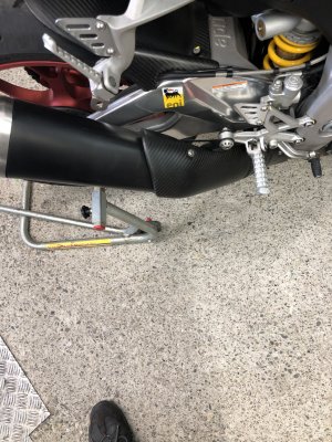

Hier mal mein jetziges Setup an meiner Euro 4 Tuono. Und bitte kommt mir nun nicht mit TÜV. Schalldämpfer hat ne e Nummer, der Kat auch.
Verbaut sind:
- sc project oval carbon
- akrapovic Slip on Rohr
- leovince einschubkat
- healtech Eliminator
Zur Lautstärke was Positives. Standgeräusch 81dB, bei 5500 umin sind es 87dB... grob mit dem Handy gemessen. Also wirklich human.
Leistung auf den ersten 30km ganz gut. Objektiv vielleicht etwas weniger obenraus bei hohem Tempo. Prüfe ich aber mal ohne Kat gegen.
Und nun: steinig mich..... Ich komme es in die Hölle 😜
IMG_20200626_151204.jpgIMG_20200626_151256.jpgScreenshot_20200626_150934_app.tools.soundmeter.decibel.noisedetector.jpg

Jetzt verrate mir mal wieso dein Topf einzeln ist ? , meiner ist bis an das Anschluss Stück ein Teil . Ist das denn der SC 1 Oval Carbon ?
Meiner hat ohne DB Eater mit Kat 95 DB und 99 darf ich .

ist der ganze Spass preiswerter als ein Akra.
Ich kann mir nicht vorstellen das die ganze Konfiguration von 3 bzw. 4 Herstellern funzen kann und das Mopped einwandfrei läuft.

Also ich fahre den mit DB EATER und Einschub Kat , im Mittleren Drehzahlbereich ,meine ich hat sie etwas weniger Leistung ! Aber ohne DB Eater hat sie bei 6000 spürbar mehr Drehmoment . Wobei der DB Eater sehr komisch gestaltet ist und so wie das Ding gebaut ist bin ich mir nicht sicher ob das die beste Lösung war ? Aber egal wie am besten läuft sie mit dem Original Schalldämpfer , der sieht halt nur nicht so toll aus . 1D1063DD-143B-444F-B095-F5BB6C22D26C.png
In der Tat ist es ein Versuch. Schalldämpfer ist von einer FZ1 von nem Kollegen. Deswegen einzelnd und mit 60mm Anschluss. Passt also an die Akra Rohre.
Ich mach die Tage mal Vergleichsfahrten an mir bekannten Strecken. Dann kann ich mehr zur Leistung sagen.
Clausi hat recht.... am besten fährt sie mit der originalen hässlichen Tüte.
Ja und der Sound is auch nicht von Schlechten Eltern , und der Euro 3 Topf is noch lange nicht so Hässlich wie der Euro 4 Topf 🤷🏼‍♂️
So. Gerade mal ne runde gedreht ohne den Kat. So läuft sie recht nah an dem Serienauspuff. Klang etwas lauter, aber nicht zu extrem. Werd morgen mal Lautstärke messen.
Hast du vorher mal den Originalen mit deiner App gemessen? So kriegt man mal einen Vergleich. Ohne Kalibrierung macht es kaum Sonn über Werte einer App zu diskutieren...
Die Original Werte lagen zum Teil bei 99 - 102 DB bei mir zumindest gemessen am Originalschalldämpfer
also von 99 auf 95dB? Wenn man das eingetragen bekommt kann man wieder ins Namlostal... 😁
Ist tatsächlich so , nun sind die Handy App's sicherlich nicht sonderlich zuverlässig , aber ja der Original Topf ist Lauter als der SC1 , zumindest das Standgeräusch . Erst wenn du am Kabel ziehst offenbart sich der Unterschied zwischen SC1 und dem Original Topf , dann wird es sehr Laut , auf Dauer gesehen nervt es dann auch . Man kann dann auch ein Schild am Moped befestigen mit der Aufschrift " Ich bin halb legal unterwegs " . Auch die Leistungsentfaltung ist nicht mehr so wie es sein sollte , ich hab nun alle Konstellationen Probiert , mit Kat ohne Kat mit DB Killer und ohne und dabei immer die Original Anlage als Referenz genommen . Ich wohne recht Günstig und hab meine Werkstatt auf einem alten Bauernhof mitten in der Pampa hier kannst du alles mögliche machen ohne einem auf den Sack zu gehen . Auch eine Schnellstraße mit AB in der Nähe ich muss nichtmal durch ein Kaff fahren . Die Original Anlage ist immer noch am besten abgestimmt , zumindest auf nem Serien Motor ohne Race ECU und man kann auch aus dem Serien e3 Pott einen halbwegs ansehnlichen Schalldämpfer machen . Also ich verkaufe den SC 1 wieder das bringt nix , eventuell einen Akra Schalldämpfer aber legal mit Kat die scheinen am besten zu funktionieren sind leider Teuer 😖 Wie man auf dem Bild sieht kann man mit ein wenig auch etwas halbwegs schickes draus machen .
