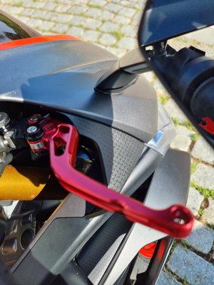

Mach doch mal ein Foto
Bin leider gerade nicht daheim und habe nur ein ziemliche schlechtes Bild.
