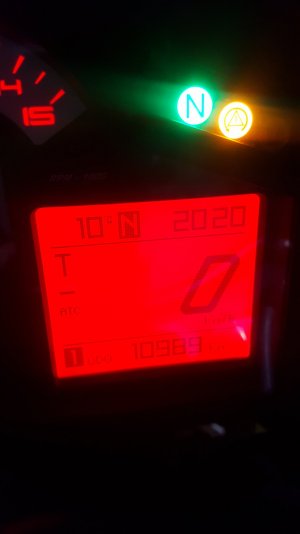

Hallo zusammen habe ein Problem mit meiner TC die geht nicht immer ABS geht immer !
Ab und an geht dann alles wieder ganz normal !
Mein Händler meint es kann an der Batterie liegen !
Habe diese aber schon nachgeladen und ist dann das gleiche !
An was kann das liegen ?

Kupplungshebel beim ziehen an + - Taste von ATC ???????
TC geht nach dem Zündung einschalten mal nicht und mal schon !
ohne dass ich was anderes anfasse !
Das mit dem Kupplungshebel hatte ich schon kontrolliert !
Also Sensorringe sind gerade und rund ! Abstand zum Sensor passt auch !

Und ich kann wenn TC nicht geht im APRC Menu nur die ABS verstellen die Wheeli und Lounch sind nicht anwählbar in dem Moment
