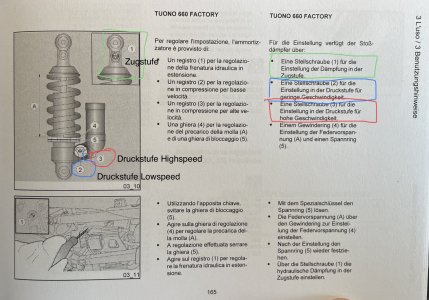

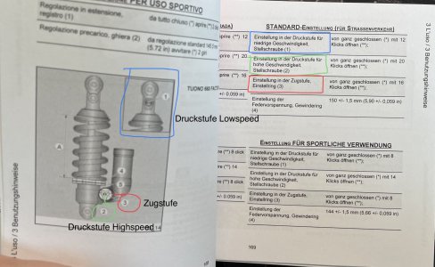

Was ist denn nun korrekt?
Die Handbücher sind echt der letzte Husten….
Von der Anordnung der Einsteller würde ich sagen Seite 165 ist korrekt und Seite 169 ist falsch.

PS: Zug- und Druckstufe verwechseln die Italiener wohl stellenweise auch im RS 660 Handbuch :D

Steht bei deinem Federbein an den Stellschrauben oder im „Umkreis“ etwas dran? Also z.B. „Tens“ oder sowas? Dadurch hab ich gemerkt dass bei der Gabel was falsches im Handbuch bei der RS stand in einer der ersten „Versionen“. Ansonsten kannst du ja auch z.B. wie @Ralph schon geschrieben hat mit Trial and Error herausfinden, was korrekt ist. Mal die Steller im extremen verstellen, einer nach dem anderen, und sehen, wie sich das Einfederverhalten verändert. (In der Garage nicht auf der Straße!!!) So solltest du mit Gefühl herausfinden können, was was macht.
Am Federbein steht nix dran. Gar nix….
Das Austesten kann ich aktuell leider nicht machen, bin nicht bei der Maschine.
Mich wundert nur, das es noch niemand anders gemerkt hat bzw sich gewundert hat, das da was nicht so ganz stimmen kann.
So, hab heute die Einstellungen austesten können und bin zu dem Ergebnis gekommen, dass die Angaben auf Seite 165 sind korrekt.
Beim Sachs Federbein der Factory ist oben unter der Seitenverkleidung der Rebound (Zugstufe) und unten die Druckstufe als High und Lowspeed Einstellung.
Ja das ist korrekt.
