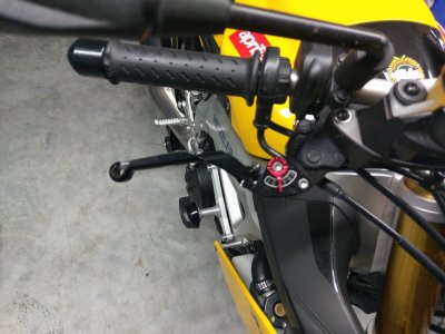

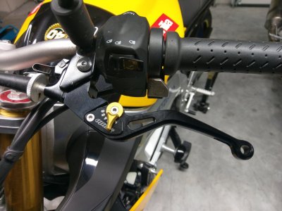

Ich habe bei meiner Tuono Puig Hebel montiert.
Das Problem ist dass beim ziehen des Kupplungshebels die Traktionskontrolle verstellt wird. Das heist der Hebel drückt auf die vordere Taste von der Einstellung.
Den Hebel kannst Du verstellen wie Du willst. Entweder ist der schlecht zu betätigen, oder er drückt auf die Taste.
Ist natürlich komplett Mist.

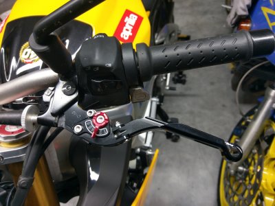

Hab mir jetzt kurze ABM bestellt. Ich hoffe die passen besser.

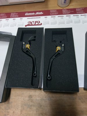

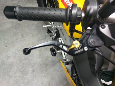

So ABM Hebel sind heute gekommen.
Passen wesentlich besser als die Puig-Hebel.
Man sieht auf der Minus Taste bei der Kupplung die Scheuerstelle vom Hebel.
