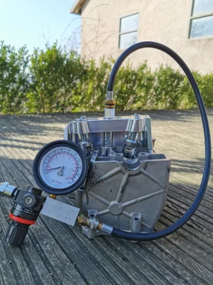

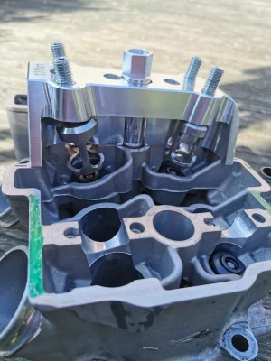

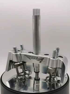

Hier mal das Werkzeug zum Wechseln der Federn, ohne Motor ausbauen zu müssen, oder Köpfe zu demontieren.
Kühlwasser kann auch drauf bleiben.
Mit dem Druckluftadapter für das Zündkerzengewinde.

Passt das auch im Rahmen oder nur mit ausgebautem Motor?
Nene Sinn und Zweck des Tools ist es natürlich, die Federn bei eingebautem Motor und montierten Köpfen wechseln zu können.
Quasi ähnlicher Aufwand wie Ventilspiel einstellen.
Wer das kann und das Verständnis dafür hat, kann auch die Federn tauschen.
Kompressor ist halt noch notwendig um den Brennraum unter Druck zu setzen, damit die Ventile zu gedrückt werden.
Aber dafür reicht ein kleines Gerät vom Discounter oÄ
