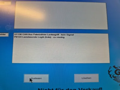

Zündkerze würde ich nicht tippen. Wenn die MKL an ist, müsste auch was im Fehlerspeicher stehen. Vom Drehzahlbereich her könnte es irgendwo um die Lambdasonde/Gemischaufbereitung sein.

Aber wie der Robert sagte... erst mal den Fehlerspeicher auslesen.
Sieht aus als hätte Robert den Finger in die Wunde gelegt...
Werkstattbesuch tut Not, oder?
Erstmal löschen, und zum Bäcker fahren. Gucken, was da wieder drin steht. Die gute Nachricht: Riecht nicht nach Mechanik.
