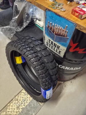

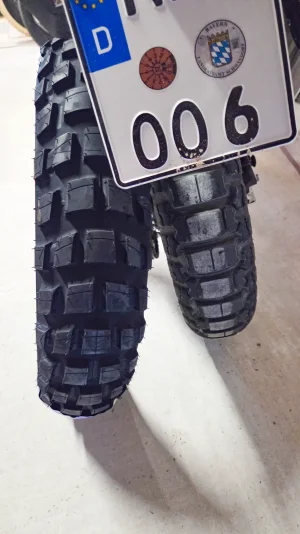

Ansonsten, weil hier so gerne über die letzten 5% Reifen Performance gefachsimpelt wird. Der Chinagummi macht was er soll. Das auf der Straße einfahren macht der aber nicht mehr lange mit. Das rumgeeier auf den Seitenstollen machen aber ziemlich viel Spaß 🍻
Der hintere macht im trockenem Gelände ne gute Figur, vorne ist der Grip aber nicht die Wucht. Also wird der jetzt schön runtergenudelt.
