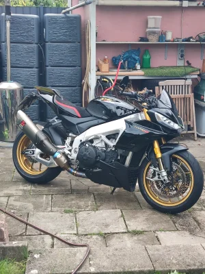

Was sind das für Schleifspuren auf Deiner hinteren Bremsscheibe?
Hängt da ein Steinchen im Bremssattel ?
Rad schief drin?
Kettenspanner Links rechts Abstände prüfen
Da Mal nachschauen woher die Spuren kommen!
Die Schleifspuren sind mir noch garnicht aufgefallen. Sehen auf dem Bild aber auch wilder aus als realiter.
Das Rad ist exakt vermessen worden. Abstand Schwingenachse zu Hinterradachse. Das steht bolzengerade drin.
Vielleicht drückt hinten nur ein Bremsbelag gegen die Scheibe weil der andere aus unerfindlichen Gründen zu weit weg ist.
Als ich beim letzten Reifenwechsel die Beläge angesehen habe waren sie beide gleichmässig abgenutzt! 🤔
Selbst wenn nur ein Belag drücken würde dürfte das ja nicht ein schwingen des Hecks auslösen.
