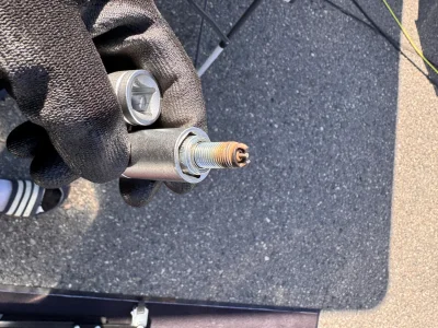

- Kerzen ausgebaut siehe Anhang.
Vielleicht hat noch jemand ein Tip ein ähnliches Problem oder Anhaltspunkt zur Fehlersuche.

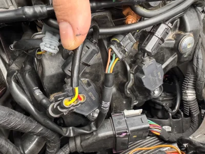

-Zündspulen sind richtig verkabelt und gesteckt.
-Einspritzdüsen richtig gesteckt.

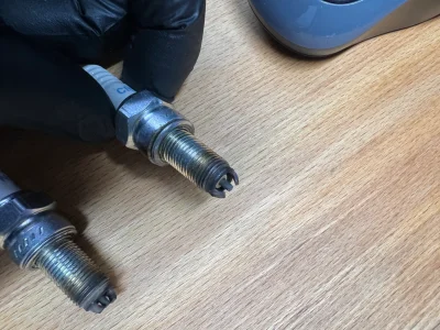

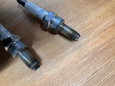

- Alle Kerzen fotografiert.
Meiner Meinung nach nicht unbedingt dramatisches Bild. Man korrigiere mich aber falls Nötig.
Die Kerzen sehen gut aus, eher in Richtung fett für einen Euro4 Einspritzer (Race Map).
Es wird etwas mit der Zündanlage oder Einspritzung sein, wobei ich Ersteres vermute. Check mal, ob der Nockenwellensensor fest verschraubt ist, wobei das eigentlich eine Fehlermeldung gibt, wenn das Signal nicht plausibel ist (so war es bei mir).
Also aus eigener Erfahrung weiß ich das weder vertauschte Zündspulen noch vertauschte Einspritzdüsen noch nicht richtig eingesteckte Benzinzuführung für die oberen Einspritzdüsen eine Fehlermeldung abgeben. Hab das leider schon mal erleben dürfen.
