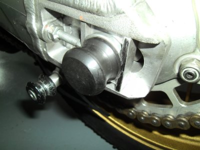

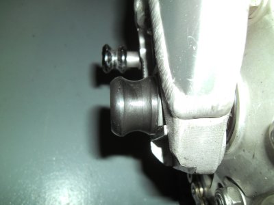

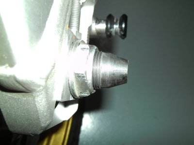

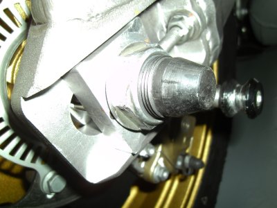

So hier mal paar Bilder.
Ich habe vorne und hinten solche Spitzen und der große Pils mit Radius.
Ist jetzt viel besser zum einführen und halten.
Schau mal wieviel Material ich noch habe.

Wie tief geht die Presspassung in die Achse? Schon Sturzerfahrung damit gemacht?
Henning
@Henning #17
Sind 20mm in der Achse drin.
Nein ich habe sie noch nicht getestet.
Material ist sehr zähe, ich drehe die mit Übermaß so das man die richtig rein hauen muss. Rest material schärt es ab, daher sitz es dann fest.
