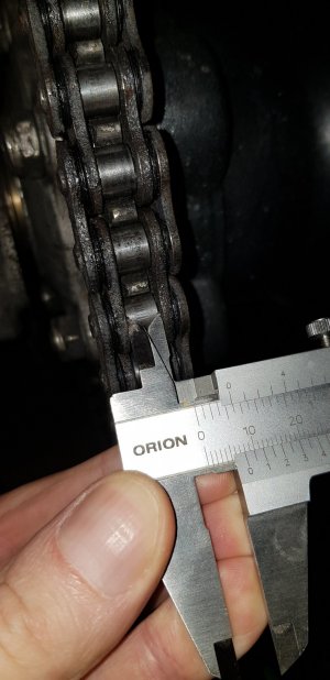

Sorry, ich hab mich bis heut noch nie mit der Übersetzung eines Motorrad beschäftigt. Mein BMW lief Serie schon soweit ganz gut. Kann mir einer sagen was es mit den Zahlen 520 und 525 auf sich hat.
Ok, wie erkenne ich denn was verbaut ist bzw wie messe ich das nach ob 520 oder 525?
Übersetzungsmäßig bin ich hinten bei 45 und vorn wahrscheinlich bei 15 (hab noch nicht geschaut), auf jeden Fall war bei 268 Schluss. Für Mugello muss auf jeden Fall mehr her.

520=6,3mm
525=8mm
Gruss
Meintet ihr dieses Maß? Wenn ja dann hab ich 8mm, und wäre entsprechend an diesen Ritzeln interessiert.

Die Maschine hat erst 6tkm auf der Uhr. Das wär bissle früh zum wechseln, oder nicht!?
Also ne 525 sollte passen meint ihr? Nur die 520 evtl nicht!?
Von den Maßen hast du 428 (unwahrscheinlich) oder 525 verbaut. Die Kette sieht unter dem Fett ziemlich rostig aus, falls das nicht täuscht sind die erst 6000km egal.
