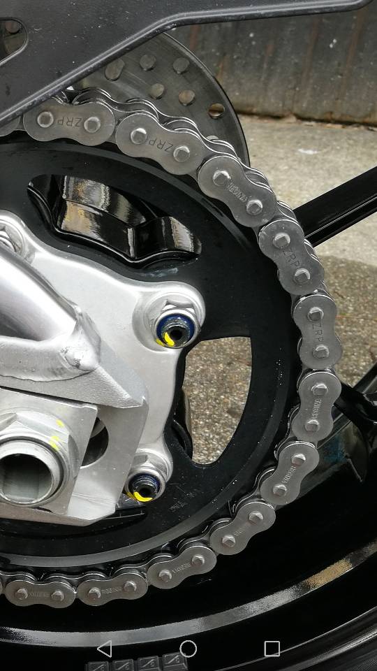

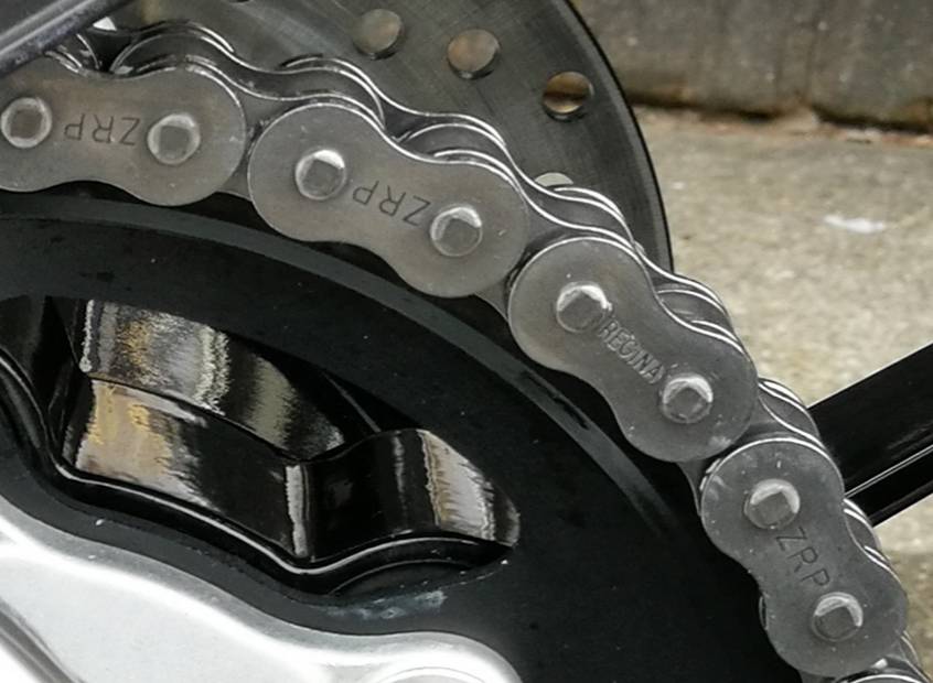

kette tauschen wurde wohl angeraten, weil die auf dem bild zu sehende rostig und ungepflegt ist.
Gerade bei der OEM-Kette bildet sich recht schnell Rost auf den Laschen, Kopp mache ich mir deswegen keinen. Fliegt jetzt halt bei 20.000km vorbeugend runter, weil sie lang genug gehalten hat. Im Rennbetrieb wuerde ich eher tauschen, einfach weil höhere Belastung. Ob sie nach 6000km schon durch ist, wuerde ich eher an ihrer Beweglichkeit fest machen.

kann ich bestätigen meine hatte auch nach 5000 km schon rostige stellen obwohl sie regelmäßig gepflegt wird
habe jetzt 11000 drauf
da sie noch keine steifen glieder hat und nicht wirklich ungleich gelängt ist, wird sie noch bis um die 20tkm gefahren und dann gegen was ordentliches getauscht.
fazit ketten mit frauennamen haben am bike nix zu suchen.
die original aprilia ketten (regina) sind scheiße... was damals auf den v2 scheiße war ist heute im v4 genauso scheiße [emoji85]
Ging mir genauso. Bei 16000 ist sie dann wegen ungleicher Längung ruter geflogen, müsste man live sehen. Darum habe ich geschrieben : wenn es auf dem Bild nicht täuscht. Die Riefen in den Rollen hatte meine aber (trotz nicht so schlimmer Korrosion wie auf dem Bild) nicht.

die originale sieht so aus
Ja, so sieht meine auch aus.
Die Maschine steht bei der Nachbarin in der Garage, daher ist es nicht so einfach da mal rein zu spazieren. Ich denke es ist die Serienkette und nur die Ritzel wurden getauscht. Aber danke für den Tipp mit der Kette. Ich denke so bei 10t werd ich die spätestens tauschen.
