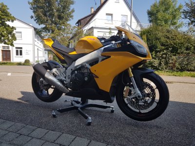

Mein Bock ist vom 28.6.2012 und das da vorn am Rad ist doch ein ABS Ring, oder nicht!?
Das da vorne ist ein Sensorring den braucht dein APrc hat nix mit abs zu tun !!!!
Hättest du abs hättest du die m50 Zangen montiert ab Werk
Wird ab 2013 auch fürs ABS genutzt, 2011/12 wurde er nur für TC/WC/LC genutzt. Schau dir einfach den Verlauf deiner Brensleitungen an, wo soll da ABS her kommen?
Das einfachste ist einfach im Display schauen ob du das abs einstellen kannst. Aber wenn die Zangen nicht getauscht wurde was hier und da gemacht wurde um Rennsport sind normal die m50 montiert beim abs
Das hör ich auch zum ersten mal das dieser Ring für was anderes als ABS ist. Aber gut, brauch ich auf der Rennstrecke ja eh nicht.
