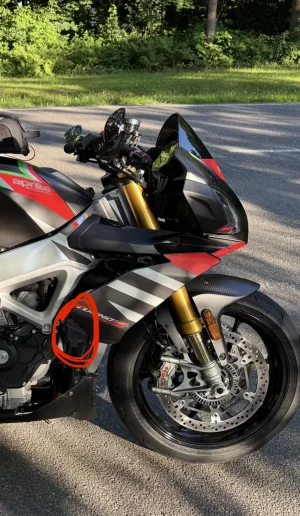

Wo genau ist der Servomotor? Und was muss runter um an das Teil dran zu kommen?
Hallo MonsterMo,
Super.. dann häng ich ds mal die Züge aus und ziehe mal dran. Dann kann ich wenigstens checken ob von dort bis zum Akra alles in Ordnung ist.
Ksnnst du im Akra sehen ob die Klappe offen/geschlossen ist?
Wenn du mit der Taschenlampe in den Akra herein leuchtest, kannst du es direkt erkennen.
