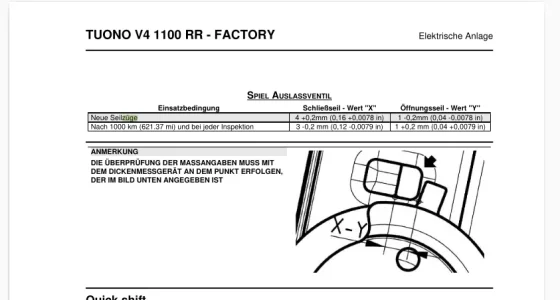

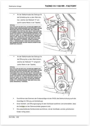

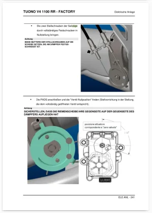

Wenn soweit alles sauber und korrekt montiert und wieder angeschweisst wurde,
würde ich die Klappe mit IAWDiag neu anlernen.
Fehler auslesen, löschen und neu anlernen
Hier mal durchkämpfen:
Hi,
Da ich penibel die Einstellungen der Bowdenzüge so übernommen habe wie diese vorher eingestellt waren, komme ich ohne das IAW diag wohl nicht weiter.
Oder gibts hier im Raum westliches Ruhrgebiet jemanden der sowas hat?
Bleibt wohl doch nur der Gang zu Aprilia..
toll. Wieder 10 Tage nicht fahren… Ich könnte kotzen…
Das einzige was ich mir noch vorstellen könnte ist, dass ich vor Start per Schraubenschlüssel die Klappe auf ganz offen oder ganz zu stellen muss.. wäre das einen Versuch wert?
Bevor ich zu Aprilia fahre…
Die Seilscheibe am Akra war vor Anbau und ohne Bowddnzüge absolut leichtgängig. Kann ich im angebauten Zustand prüfen ob sich die Seilscheibe leichtgängig dreht indem ich diese manuell jeweils bis zum Anschlag bewege? Zündung dafür an oder aus?
Will vermeiden, dass hier ein Problem ist bevor ich zu Aprilia fahre…
