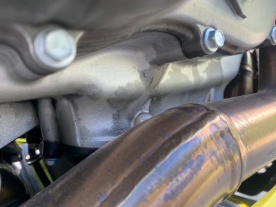

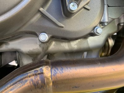

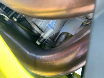

Seit September 2021 bin ich stolzer und glücklicher Zweitbesitzer einer RS660 und noch etwas länger stiller Leser dieses feinen Forums. Bisher dachte ich hin und wieder "Glücklicherweise läuft meine bis auf den Tempomaten störungsfrei...". Nun, soeben musste ich nach der heutigen Ausfahrt dies hier feststellen:
Zur Info: Ich habe das Motorrad als dreimonatige Gebrauchtmaschine mit ca. 960km von einem Yamaha-Händler gekauft, dieser ließ noch die 1000km-Inspektion von einer Aprilia-Vertragswerkstatt durchführen.
Aktuell hat die Maschine in etwa 3200km auf der Uhr. Dieser Ölfilm fiel mir bisher nicht auf und ich bin sehr aufmerksam. Mir fiel er nun beim wirklich unfassbar umständlichen Messen des Ölstandes auf; hierfür ein Dank an einige User in entsprechenden Threads.
Ich frage ganz ergebnisoffen: Wie schätzt ihr das ein? Herzlichen Dank!IMG_0855.jpgIMG_0856.jpgIMG_0857.jpg

Ein versierter Freund vermutet eine falsche Montage der Dichtung oder ein nicht ordnungsgemäßes Drehmoment der Schrauben. Das wäre noch glimpflich.
Seltsam ist, dass es erst nach 3200km auftritt.
Ich hatte genau das mal bei einer 1050er Triumph. Hab dann einfach die Schrauben der Ölwanne ein wenig nachgezogen und gut war.

eventuell ist das Bike aktuell oder in der Vergangenheit mit zu viel Öl unterwegs gewesen?
Sprich ungesunder Öldruck? @SozuSagen, ist der Ölstand OK, bzw. Bike beim Ablesen des Ölstands in der Richtigen Position?
